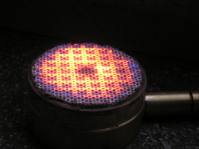

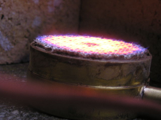

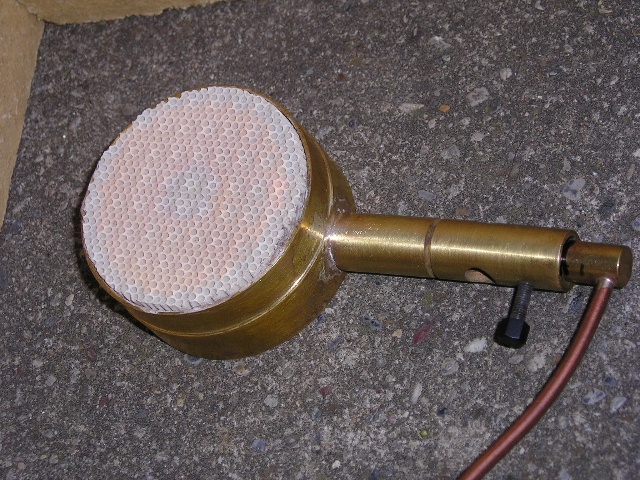

Hallo Simon,
als kleinen Appetizer für einen Selbstbau zeige ich dir mal ein paar Bilder
meines Eigenbaubrenners....
Unter der Keramik habe ich ein Drahtgewebe drin, der Brenner wurde dadurch gutmütiger.
Gruss,
Ernst

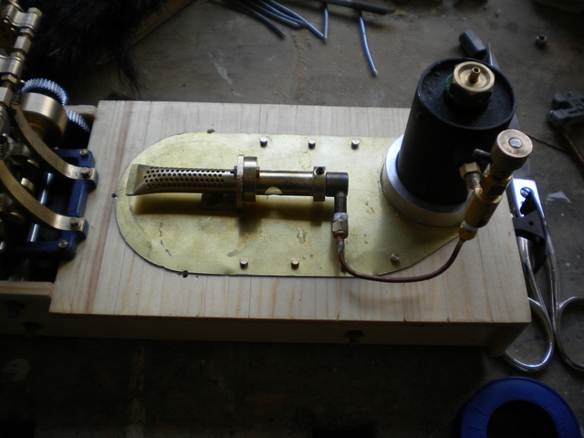

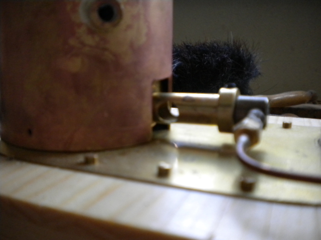

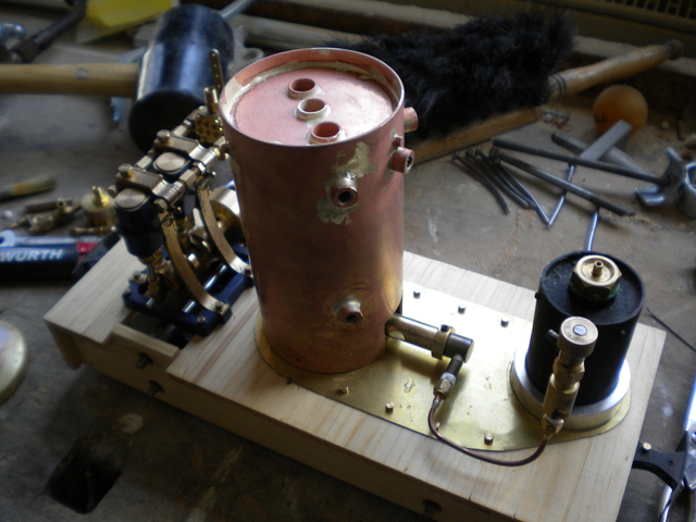

Hallo zusammen :flt: ,
hier nun die Bilder:
-Anzahl Rauchrohre: 3
-Länge: 80mm
-Innendurchmesser: 8mm
Nochmals vielen Dank an Martin aus Weißenburg ohne den der Kessel wahrscheinlich nie
funktioniert hätte.
Gruß Simon :flt: .
Hallo Simon
Zum Ausprobieren brauchst du eine 2mm Gasleitung, die nicht zu knapp bemessen ist und einen überdrehten geraden Düsenstock, den man tiefer in den Brenner einschieben kann. Möglicherweise muss man den Brenner vorne noch ausformen, das kann ich dir in Aurach vorzeigen. Wenn du keine Möglichkeit zum überarbeiten eines Düsenstockes hast, so solltest du zu mindest eine längere 2mm Gasleitung mit bringen.
