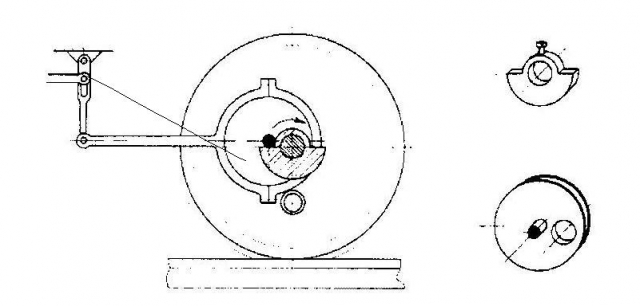

    also nun, sozusagen als Einstieg die "Steuerung mit Slip-Exenter":
    Diese einfache Steuerung einer Modelldampflok funktioniert prima wenn eine gewisse Genauigkeit beim Fertigen der Teile beachtet wird. Der Nachteil besteht in der Tatsache, dass eine Änderung der Zylinderfüllung sowie eine Fahrtrichtungsumkehr über Fernsteuerungen nicht möglich ist. Soll die Maschine rückwärts fahren so muß das Fahrwerk manuell in diese Richtung geschoben werden um den "Slipexenter" in die richtige Position zu bringen. Was ein "Slip" ist werden die meisten wissen :).
    Man könnte wohl auch Rutsch-Exenter dazu sagen.
    Den benötigen Vor- oder Nachlauf für die gewünscht Fahrtrichtung ermöglicht eine bewegliche Mitnehmerscheibe hinter dem Steuerungsexenter in den ein Zapfen greift.
    Den gewünschten Voreilwinkel erreicht man durch die Maße der Aussparung in der Mitnehmerscheibe.
    Beschrieben ist diese Steuerung u. A. von Karl Koffend oder auch Greenly..
    Ich hab mal versucht ein Bildchen dazu einzustellen (mit geschlitzter Lenkerstange, K.Koffend):

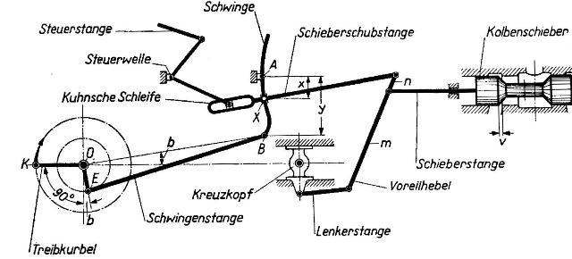

    als Nächstes nun zur Heusinger-Steuerung.
    Das folgende Bild zeigt eine Steuerung mit Rundschieber und einer "Kuhnschen Schleife".
    Wegen des Copyrights habe ich mich entschlossen nur Bilder von Quellen zu benutzen wo sich diese Frage nicht stellt. Wer besseres Bildmaterial betrachten will findet davon ohne Mühe Vieles im WWW.
    Diese Steuerungsart ist am Modell gut zu verwenden aber auch hier sollte so genau wie möglich gearbeitet werden. Wer das Geschick hat die Teile manuell zu fertigen dem zolle ich Respekt! Nachdem das bei mir recht kläglich endete macht das nun meine kleine CNC-Fräse. Der Schwingenstein muß fast spielfrei und ohne zu klemmen in der Schwinge gleiten. Oft ist der Schwingenstein bei unseren Modellgrößen nur eine Welle oder ein 2mm Gewindestift. Der kreuzkopf soll die seitlich auftretenden Kräfte auffangen die die Kolbenstange belasten. Oft ist der Kreuzkopf am Modell nur ein Gelenk ohne richtige Stützfunktion auf die Gleitbahn. Dann sollte aber die Kolbenstange eine solide Führung im Zylinderdeckel haben.
    Es gibt verschieden Ausführungen von Kreuzköpfen, Gleitbahnen (einfach/doppelt), Schwingen usw. Die Hebelgeometrie und die Funktion bleibt aber immer gleich.
    Eine Besonderheit ergibt sich bei der Verwendung von Flachschiebern die einen Vertauschen der Anlenkungspunkte von Schieberschubstange und Schieberstange am Voreilhebel erforderlich macht. Das resultiert auf der Tatsache, dass man zwischen "innerer" und "äußerer" Einströmung unterscheiden muß.
    (Rundschieber = innere, bis auf wenige Ausnahmen, Flachschieber = aüßere Einströmung)

    die Funktionsweise möchte ich am Beispiel einer Steuerung mit Flachschieber erklären da das ja auch die verbreiteste Art an Modellen in unserer Baugröße ist.
    Im Schieberkasten steht der Dampfdruck an (äußere Einströmung). Der Schieber gibt auf seinem Weg die Dampfeinlaßschlitze frei und entläßt den Abdampf durch seine Kaverne (ausgefräste Tasche) in den Abdampfkanal. Der Schieberweg ist durch die Gegenkurbel, Schwingenstange, Schieberschubstange über die Gelenke festgelegt und wird noch durch den Voreilhebel beeinflußt.
    Bei Neutralstellung (Schwingenstein in Mitte der Schwinge, Schieberschubstange waagerecht) legt der Schieber einen Weg zurück der die Dampföffnungen zum Zylinder gerade noch nicht freigibt (+ der so genannten Überlappung). Will man an einem Modell die Steuerung einstellen so kann man in den Schieberkästen diesen Zustand überprüfen. Voraussetzung dafür ist natürlich, dass die beiden Aufwerfhebel richtig (auf beiden Seiten vollkommen gleich) eingestellt sind und dadurch auch auf beiden Seiten der Schwingenstein in der Mitte der Schwinge ist.
    Eine oft zu findende Fehlerquelle sind falsch eingestellte Gegenkurbeln. Das Gelenk der Schwingenstange an der Gegenkurbel soll 90 Grad zum Treibzapfen im Bezug auf das Radzentrum haben + dem Voreilwinkel. (siehe Bild im letzten Post)
    Man erkennt schnell, dass es nicht viel zum Einstellen gibt.

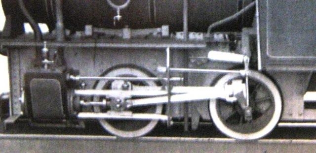

    Hier eine Feldbahnlok mit dieser Hebelei:
    Am Modell sieht das dann so aus:

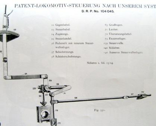

  • Hallo Hannes ,
    Du hast um Feedback gebeten. Ich bin sicher, dass Deine Beiträge aufmerksam verfolgt werden auch wenn nicht immer gleich Antworten kommen. Hier eine Ergänzung.
    Die Patentsteuerung von Orenstein und Koppel ist letztlich eine Marshall Steuerung wobei der patentierte Trick darin besteht, dass die Einflüsse der Federung auf die Steuerungsgeometrie dadurch ausgeglichen werden, daß der Umlenkpunkt der oberen Führung des Steuerhebels an das Achslager gekoppelt ist. Wenn oben nicht ein Hebel, sondern eine drehbare Gleitbahn den Steuerhebel führt ist es übrigens eine Hackworth Steuerung.
    Nun wage ich zu bezweifeln, daß bei gefederten Modellen der Einfluß auf die Steuerungsgeometrie so gravierend ist, dass eine Patentsteuerung vonnöten ist. Die Einflüsse liegen sicherlich in einem Bereich, der im Verhältnis zu den bei Selbstbauern zu erwartenden Toleranzen eher zu vernachlässigen ist. Zumal auch auf eine Federung der Hinterachse bei B-Kupplern verzichtet werden kann, wenn die Vorderachs zur Verbesserung der Traktion um die Längsachse der Lok drehbar ausgeführt ist.( Meinen B-Kuppler mit Hackworthsteuerung habe ich so gebaut. Siehe " meine Galerie " im Buntbahnforum.)
    Du siehst, hier spricht der Praktiker. Aber Du hast schon Recht. Erst muß man die Theorie verstehen, um zu begreifen, welchen Einfluß Vereinfachungen auf die Funktion haben.
    Gruß Ullrich.
  • Hallo Ullrich,
    wie man sieht hast Du Dich mit dieser Materie intensiv beschäftigt. Aus schon genannten Gründen wollte ich mich hier auf das Wesentlichste beschränken.
    Bei Interesse kann ich Dir die Patentschrift (Patent No.104045) als Pdf zukommen lassen falls Du die nicht schon hast.
    Wegen des Copyright möchte ich die hier nicht einstellen.

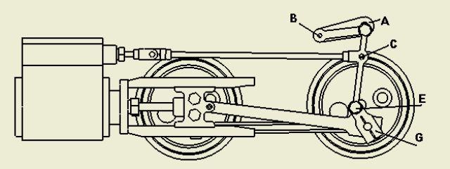

    mit der Beschreibung der Lenkersteuerung hat es nun etwas gedauert. Mich hatte eine heftige Grippe erwischt..
    Hier nochmal eine kleine Skizze:
    Der Lenkerhebel ist mit einem Gelenk (E) mit der Gegenkurbel (G) verbunden. Auf der Aufwerfwelle sitzt der Aufwerfhebel (A). Mit der Bewegung des Aufwerfhebels wird der Punkt (B) um den Radius der Länge des Aufwerfhebels nach oben oder unten bewegt.
    Abgegriffen wird die Bewegung der Schieberschubstange am Gelenk (C) des Lenkerhebels.
    Dieses Gelenk (C) führt eine elliptische Bewegung wärend des Betriebes aus weshalb diese Steuerung auch als "Ellipsensteuerung" bezeichnet wird.

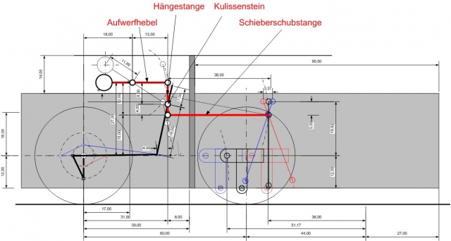

  • Hallo Dampfer!
    Unsere Z6 hat eine Helmholtz Steuerung, wo die Kulisse gerade ist!
    Hier bilden die Aufwerfhebel, Hängestange und Schieberschubstange eine Gradführung, eine sogenannte Lemniskoidenlenker!
    So kann der Stein gehoben und gesenkt werden.
    Über dieser Steuerung habe ich nicht so viele Unterstützungen gefunden. Es gibt aber eine gute Beschreibung im Dampfmodell Heft No. 4/1998. Seite 15-16.
    Ich hoffe, mit dieser Hilfe ist es mir gelungen, eine funktionsfähige Steuerung zu zeichnen!
